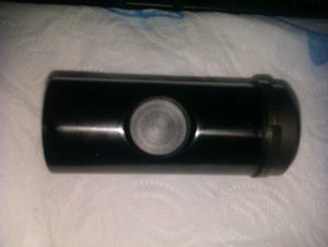

  17. Elchin
    Elchin Участник форума
    16 апр 2011
    418
    A6/C5 2.5TDI 2000
    вот он новый от старого хозяина досталось на нем нет нечего я сам могу менять его?
  18. quattrosens
    quattrosens Старожил
    21 сен 2010
    17.156
    Франция
    Нет только в диз сервисе
  19. Elchin
    16 апр 2011
    418
    A6/C5 2.5TDI 2000
    ну почему ты так :cry: они же с меня 400$ отнимут :cry::thumbup:
