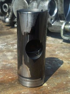

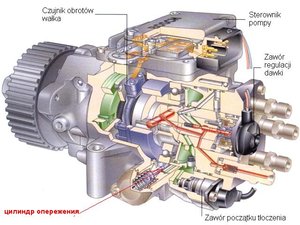

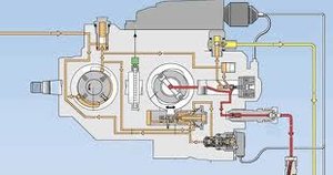

  16. UTUG
    UTUG Властелин 8-ми колец
    7 ноя 2005
    22.134
    Allroad AKE МКПП
    Elchinн, тебе же сказали, зажат поршень опережения в ТНВД. Вскрытие неизбежно !!!
  17. Elchin
    Elchin Участник форума
    16 апр 2011
    418
    A6/C5 2.5TDI 2000
    Ну прошу покажи этот поршен или у кого есть принцип работы VP44
  18. quattrosens
    quattrosens Старожил
    21 сен 2010
    17.156
    Франция
    Вот смотри!
      80,5 КБ
      191
      60,3 КБ
      202
      8,9 КБ
      128

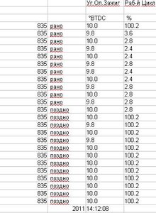

    ЧЕМ тогда обясните 4 ATDC
  20. quattrosens
    21 сен 2010
    17.156
    Франция
    #160 quattrosens, 1 янв 2012
    Где ты выдел 4 у тебя 10 везде
      44 КБ
      106
