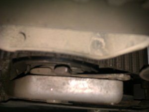

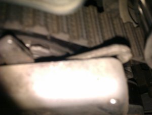

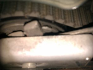

    А вот картинки на ремень ТНВД

  3. quattrosens
    quattrosens Старожил
    21 сен 2010
    17.156
    Франция

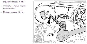

    У тебя две стрелки совмещены на натяжителе ремня вот так?

  4. Elchin
    Elchin Участник форума
    16 апр 2011
    418
    A6/C5 2.5TDI 2000
    не много на это объясните залить туда и переименовать?там уже этот файл имеется.
  5. Elchin
    16 апр 2011
    418
    A6/C5 2.5TDI 2000
    Да но ремень туга стоит.
