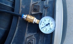

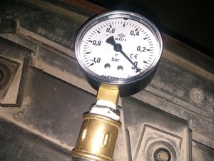

    Привет как сказали так и сделал. В зип папке лог 05 это што то не виденное для меня :shock:
    а лог 06 это нормальный для меня уже год может и больше :hi:
    картинки как и должно быт ОН и ОФФ в базовых

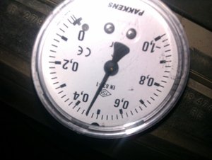

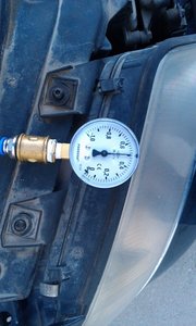

    и еще в хх
    1 когда 75%
    2 когда 15%

    Моё мнение мало вакуума:ded:.Замерял вакуум на самом насосе?Сколько?
  4. Elchin
    Elchin Участник форума
    16 апр 2011
    418
    A6/C5 2.5TDI 2000
    0.82
    но смотри логи особенно 06

    вот это (15%) что это за хрень такая ???
    Почему ЭБУ просит 15 % временами, даже во время разгона, Эбу погнал чтоли ?
    Но даже без этого вакуума мало, очень мало, менее 0.6 на турбину при 75 % будет тупить
    Общий вакуум слаб, поищи утечку, подключи вакуометр к подаче, и заглуши движек, вакуум не должен уходить
