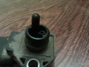

    Привет всем после датчика темп масла решил проверит датчик давление наддува и вот что нашел. Это может повлиять на работу двс? Напомню что у меня мозг отключает шток турбины с определенной частотой при х.х

    сорри тот что показан стрелкой сломан прямо там где стрелка показывает.

    измеряет он неправильно - это 100%
    искать на разборках.
    новый дорого

    Теперь включаем моск и думаем : сломалась трубка (хобот) измеряющая давление на 2см короче, будет ли датчик правильно измерять? да 100%!

    +1 должен также работать :hi:

    только его за неделю забьет, т.к все что по стенкам будет идти, все в хобот и попадет.

    Дим, думаю, что ты не совсем прав. Да сам чувствительный элемент скорее всего и даже на 100% при такой поломке исправен, но сам датчик может дурить. Датчик - это не только чувствительный элемент, а еще и конструктив. Этот хобот скорее всего не влияет на уровень регистрируемого давления, а демфиреет неоднородность потока и как уже говорилось в некоторой степени защищает сам чувствительный элемент.
    Думаю, если приклеить отломаный кусок, то датчик будет работоспособен на все 100%. Если фрагмент утрачен, вместо него можно взять любую трубку соответствующего диаметра. Трубку, полагаю, надо брать из пластмассы.
