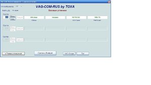

    Вот лог на 4 и их скрин

  16. serg72
    serg72 Живу я здесь
    24 мар 2011
    2.588
    Украина
    A6-2,5tdi Q5-3,0tfsi
    По логу ничего не понятно,запиши по новой 4гр. в базовых,время записи больше 30с.

    #37 ser_gr72, 7 дек 2011
    что непонятного?
    по скринам всё видно.
    в поздно при 100% клапана 9,8 BTDC,
    а должно быть от 0 до 4 ATDC.
    если снимать лог, то, как писал раньше, информация будет некорректной.
    даже если будет правильно стоять 2 ATDC, то в логе это будет -2 BTDC.
    вот ссылка на пост
    то Elchin.
    ты в какую сторону и что крутил?
    раньше был лучше угол.
    вот инструкция
    вот так должно быть
