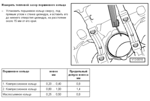

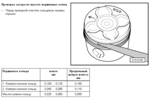

    в эльзе все есть, да и в любой книжке все схемы из эльзы
    снять и раскидать движек а потом сидеть гадать ?? :shock:
