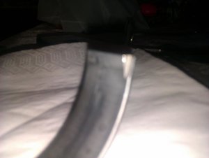

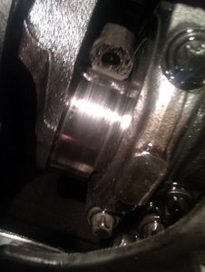

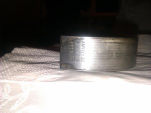

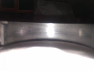

    Вот и фото вкладышей и коленвала

    именно за этот шатун-вкладыш-шейку я тебе гарантию дам на 50 000км. за другие не говорю.

    А из-за чего был стук не из-за этого? У меня был V6 бензинка со СТЁРТЫМИ вкладышами, коленвал без проблем заменил летает, уже 10лет!
    ИМХО МЕНЯЙ вкладыш и лей густое типа 20W50 масло и не гони, доедешь!

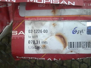

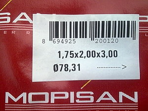

    вот так должно быть. вместо 1,75 может быть 2,50

    Вот у меня 78,253 1,75х2,0х3,0.

    мне же продали 2,5х2,0х3,0 но как первый подошел я это не пойму :confused:

    ну тебе повезло купил дифицит! они 2,0 поставили в первую канавку:D. поэтому 2,5 не подошло во вторую.

    нее. не колхоз. для АФБ идут 1,75 и 2,5. для всех других двигателей всех серии 1,75. сцуко в каталогах 2,5 внесены в последней строке как приписка.

    Привет срочно помогите у меня дилемма диаметр цилиндра 78,3 диаметр поршня 78,253 колцы 1-2-3 соответственно 1,75-2,0-3,0 там я купил кольцы 2,5-2,0-3,0 мастер перепутал и поставил 2,5 к втарому он не вошел а 2,0 положил к 1,75 и он вошел туда вот как 2,0 подошел к 1,75? Мне это решит надо если нет то придеться ехать 700 км через 2-3 часа.
