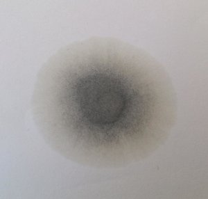

    По теме -бесстрашные вы люди. Сыплете порошок, не представляя даже во что. Братцы, ну сделайте хотя бы капельную пробу. Это ничего не стоит, а для дизелей особенно информативно и наглядно. Можно легко посчитать коэффициент диспергирующего свойства, определить старение и увидеть сажу. Нужен всего - то листок офисной бумаги.
    Фото моей КП прилагаю. С виду - вполне работоспособное масло с коэффициентом не менее 0,8 (мин.=0,3) Это если не знать, что проехал я на нём менее 500 км. На чистом дизеле такое состояние должно наступить хотя бы после 2 тык. Ну и как в такое ещё порошок сыпать? Тут и без этого примесей хватает. Ваши "нано-частицы" (из не осевших в картере) слепятся с частицами сажи во взвеси и только увеличат абразив и шлам.
    Ещё из простейших органо-лептических методов по теме - растирание капли масла между двумя стеклянными пластинами. До и после. Можно посмотреть, есть ли блёстки, нет ли треска и царапин.
