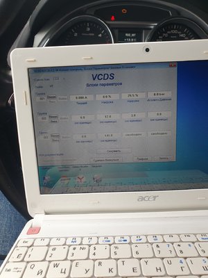

  6. Acid2
    Acid2 Новичок
    27 фев 2019
    7

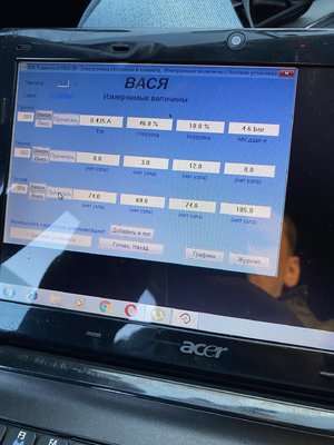

    Я не говорил что 5 атм повышенное давление. Вот фото с васи , на клапан в режиме lo приходит 5.5 в.

  9. ser_gr72
    ser_gr72 Старожил
    23 окт 2006
    28.167
    А выше писали про повышенное и не работу компрессора.
    Как вариант

  14. Acid2
    Acid2 Новичок
    27 фев 2019
    7
    Какое напряжение должно приходить на клапан кондиционера? У меня с блока климата выходит максимум 6.5 в при включении режиме Lo, кто говорит это нормально но находил информацию что долго 12 приходить при максимальной нагрузке

    A6 2.5 TDI 96г.
    Сам придумал посмотреть напряжение или горе мастера догадались? Там надо смотреть скважность импульсов а не напряжение мультиметром.
  16. ser_gr72
    ser_gr72 Старожил
    23 окт 2006
    28.167
    #1976 ser_gr72, 7 май 2023
    Блок 8 группа 1 окно 1 - ток через клапан. От 0 до 0,655 ампер.
    Мультиметр нужен только для того, чтобы проверить нет ли обрыва. Если есть переходник, то можно и ток измерить и осциллограмму снять.
  17. Acid2
    Acid2 Новичок
    27 фев 2019
    7
    Обрыва нет , в Васе ток поднимается с 0 до 0.6, но давление не растет и нет холода. Новый компрессор denso
