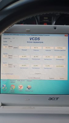

    22 июл 2019
    37
    Ставропольский край
    Логи и на холодную и на ходу
    • Logs.zip
      28,1 КБ
      15

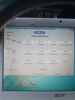

    Доброго вечера господа!
    Появилась проблемка - кондей не холодит (по осени перебирали двиг - цепи, переуплотнение и т.д., CRCA). зимой было не так ощутимо, а вот как потеплело показалось что холода то и нет((
    Вал компрессора вроде крутится вместе со шкивом, вентиляторы не включаются (правда проверял всего минут 15-20).
    Прилагаю фото с Васи (двигатель заведен, АС вкл и выкл- видно по 0,000 А в группе 001), + в ошибках по климату одна висит, которая никак не стирается (убираю, снова вылазит), на улице +11-12гр.
    Куда копать? С чего начинать?

  18. ser_gr72
    ser_gr72 Старожил
    23 окт 2006
    28.167
    Ошибку исправь и будет холод.
    С ошибкой по превышению кондиционер не может включиться по определению.

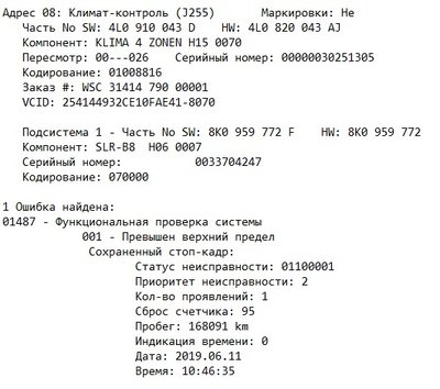

  19. Acid2
    Acid2 Новичок
    27 фев 2019
    7
    А может кто знает как эту ошибку исправить?информации в интернете не нашел
  20. ser_gr72
    ser_gr72 Старожил
    23 окт 2006
    28.167
    Для начала надо её сбросить. Если не сбросится, то искать причину.
    Будет номер ошибки, будет решение.
    Начинать надо с измерения давления механически и сравнения с тем, что показывает диагностика.
