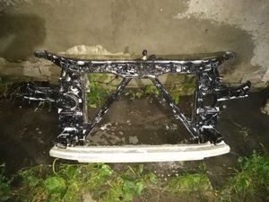

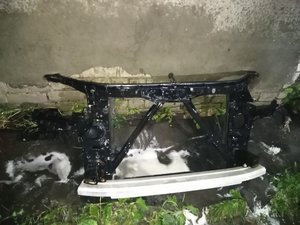

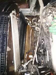

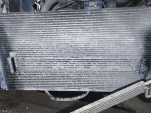

    За воскресенье все разобрал, вот что увидел:
  9. PromDor
    PromDor Новичок
    15 май 2020
    56
    Брянская обл.

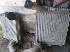

    Полностью были изъяты только радиаторы охлаждения. Дополнительный даже в адекватном чистом состоянии. Основно порядком забит со стороны касеты,а со стороны вентиляторов выглядел вполне приглядно. Расстояние там оченнь маленькое, практически вплотную с кондейным и коробочным. Вот там то все и собирается.

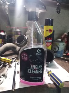

    Соотверственно сегодня был убит целый вечер на мойку и продувку до состояния-чистая вода с использованием безщелочной химии. Скрести и чистить механически очень НЕ советую. Только керхер под прямым углом, химия и компрессор для продувки.
    Гараж немного подзалил, но это мелочи.

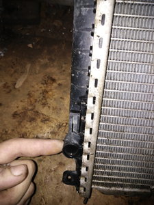

    обнаружил на радиаторе теоретические места, где могли быть дополнительные входы, при чем на неоригинальных радиаторах от туда торчат патрубки на которых обычно есть заглушки. Соответственно там можно легко организовать сливной кран.
    Ни у кого не было опыта с установкой сюда дополнительного штуцера или еще какой приблудки ???
