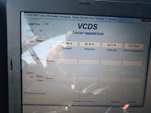

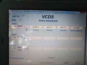

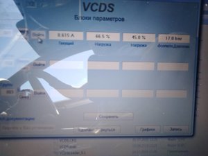

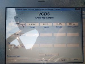

    Решил тупо поменять ТРВ
    Пока едет заказанный ТРВ в систему не лазил и не спускал.
    Сегодня подключил ВАСЮ и прямо на ходу смотрел показания.
    кондей дует нормально, когда значение абсолютного давления в четвертом окне не ниже 13 и не выше 25.
    В состояние покоя, на заглушенном двигателе давление 7,5, - наверное маловато.
    Интересно, что пока кондей нормально дует, давление может стоять около 20 +-2, но потом начинает медленно подниматься до 28 и даже больше, соответственно идет уже теплый воздух.
    Потом оно вдруг плавно и быстро падает до 8 и может так постоять или начать плавно подниматься и опять начинает холодить, это все происходит на месте при холостых оборотах.
    Если ехать плавно в районе 2000 об , то все время нормально холодит и не отключается.
    Мож радиаторы забиты, но этого не видно пока не разберешь всю морду?

    Два первых фото с показанием давления 17 сделаны на ходу.
    Два последние с повышенным давлением- на месте при холостых оборотах через пару минут после остановки.
