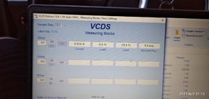

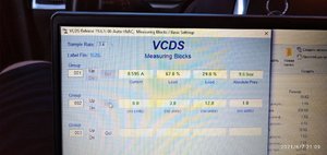

  18. Qwerty007
    Qwerty007 Новичок
    20 май 2020
    4
    Ребята, подскажите пожалуйста. Компрессор наелся? Скрины с включенной и выключенной кнопкой прикладываю. До этого ремонтировал 2 трубки ну и заправили. Дул холодным денек-другой и сейчас вообще перестал холодить
  19. ser_gr72
    ser_gr72 Старожил
    23 окт 2006
    28.167
    А ток сразу такой? Странно, что не 0,650.
    И фото сделано сразу или через время?
    Лог был бы информативнее.
    Пробуй включать/выключать компрессор, может клапан подвис.
  20. Qwerty007
    Qwerty007 Новичок
    20 май 2020
    4
    Амперы плавно растут, как и нагрузка.
    Честно говоря до конца не посмотрел какие амперы в конце покажет)
    Жмакать пробовал) не помогло
