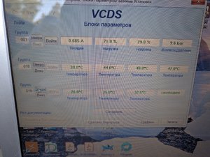

    Смотреть давление, температуру газа и ток через клапан. Проверить работу вентиляторов. Но, скорее всего, клапан чудит, т.к. есть реакция на откл/включить.

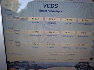

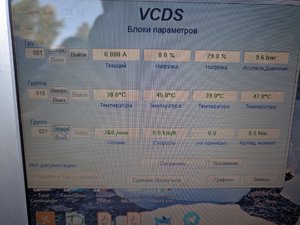

    С приходом теплой погоды решил включить кондей, нажал екон, а лампочка обратно включилась. Стало ясно, что кондея пока не будет.
    Поехал в сервис, опрессовали и заправили 600 гр. фреона.
    Теперь лампочка тухнет когда нажимаешь на екон, но вот холода все так же нет.
    Васей снял показания с 08 блока:
    Кондей ВЫКЛ - Екон горит.
    Визуально похоже(не уверен), что внутренняя часть шкива не крутится, но хочется верить, что все же кажется ) Что то можно сказать по текущим показаниям из Васи?

    Варианта два:
    - клапан
    -обрыв шкива

    То есть если не крутится центральная часть шкива, то это 100% конец компрессора правильно? при включенном кондее.

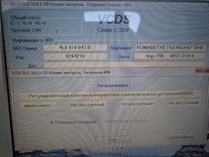

    Или есть шанс, что компрессор не крутится по причине сломанного клапана? У меня вот он не отвечает, когда делаешь тест исполнителей в 8 блоке.

    Подскажите, если при тесте исполнителей вот такой ответ как на скрине, этот клапан под замену?
