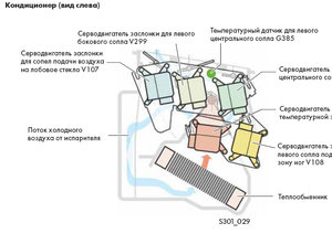

    В мозгах появилась ошибка.
    Обычное дело, моторчик сервопривода Delphi умер (усики, я думаю, как всегда загнулись).
    Выяснилось из гугла, что это V109.
    Искал, искал (видимо плохо искал), но так и не нашёл точное местоположение этого сервопривода.
    Точно знаю, что он с правой стороны. Но какой именно из там стоящих - я так и не нашел.
    Есть у меня такая картинка:
    Но это левая сторона.
    Вопрос: есть у кого-нибудь такая же картинка, но с правой стороны ? Или же может быть мне кто-нибудь сможет подсказать точное расположение V109 (например на какой-нибудь фотографии).

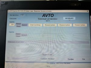

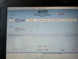

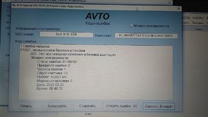

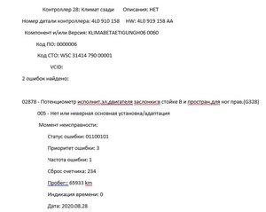

    Всем привет. Появилась ошибка по заднему климату (01087 - не выполнена базовая установка).
    Решил я попробовать сделать адаптацию через базовые установки в группе 001.
    Но после кнопки ВКЛ, ничего вообще не происходило, а просто появилась надпись запрограмированно и всё, ждал минут пять и вышел из базовых установок.
    Потом залез проверить ошибки и появилась ещё одна.
    Кто знает как это всё теперь победить?
