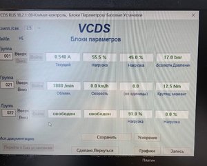

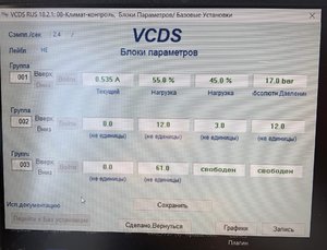

    Добрый день!
    Добрался все-же до васи)
    За муфту дергали, вставляли ключ с головкой и прокручивали, сказали что муфта целая. Но по давлению в системе проблема, короче, при включенном и выключенном кондее показывает одинаковое давление 8 атм. Сказали, что компрессору каюк, исчерпал своё))
    Что скажете, так-ли это?
  15. ser_gr72
    ser_gr72 Старожил
    23 окт 2006
    28.167
    Скорее да, чем нет.
    Есть вариант, что клапан, но это тоже часть компрессора.
    В сервисе никто менять не будет, только при ремонте компрессора.
  16. Дмитрий2222
    Дмитрий2222 Живу я здесь
    19 мар 2013
    3.417
    Audi Q7, 3.0 TDI, BUG
    Ну да, сказали, что ремонт выйдет в цену нового Денсо.
    Они еще посоветовали, при замене компрессора, обязательно промыть всю систему, И ОБЯЗАТЕЛЬНО ЗАМЕНИТЬ РАДИАТОР!!!
    Говорят, что в нем очень мелкие соты, и промывка не всегда помогает, остаются небольшие пылинки и что потом, не прям вот сразу, настанет каюк и новому компрессору. Так-ли это? Нужно-ли радиатор кондея тоже на замену?
  17. ser_gr72
    ser_gr72 Старожил
    23 окт 2006
    28.167
    Что бы я не ответил, я могу потом оказаться виноватым.)
    Как по мне, так всё зависит от причины, по которой компрессор не качает.
    Если из-за клапана или забитости канала компрессора пылью, то это одно, если клин и стружка, то другое.
    Как варинт.
    https://www.drive2.ru/b/505198381124026653/
    В данном случае я советовать ничего не могу и не буду, т.к. всё зависит от многих факторов.:hello:
    eygen нравится это.
