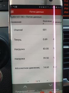

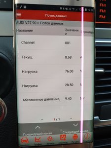

  5. ser_gr72
    ser_gr72 Старожил
    23 окт 2006
    28.167
    #1625 ser_gr72, 17 июн 2020
    давление только по видео практически не меняется.
    такое чувство, что ток через клапан меняется, но клапан не работает.
    какое давление с отключенным компрессором?
    Да, если компрессор качает.

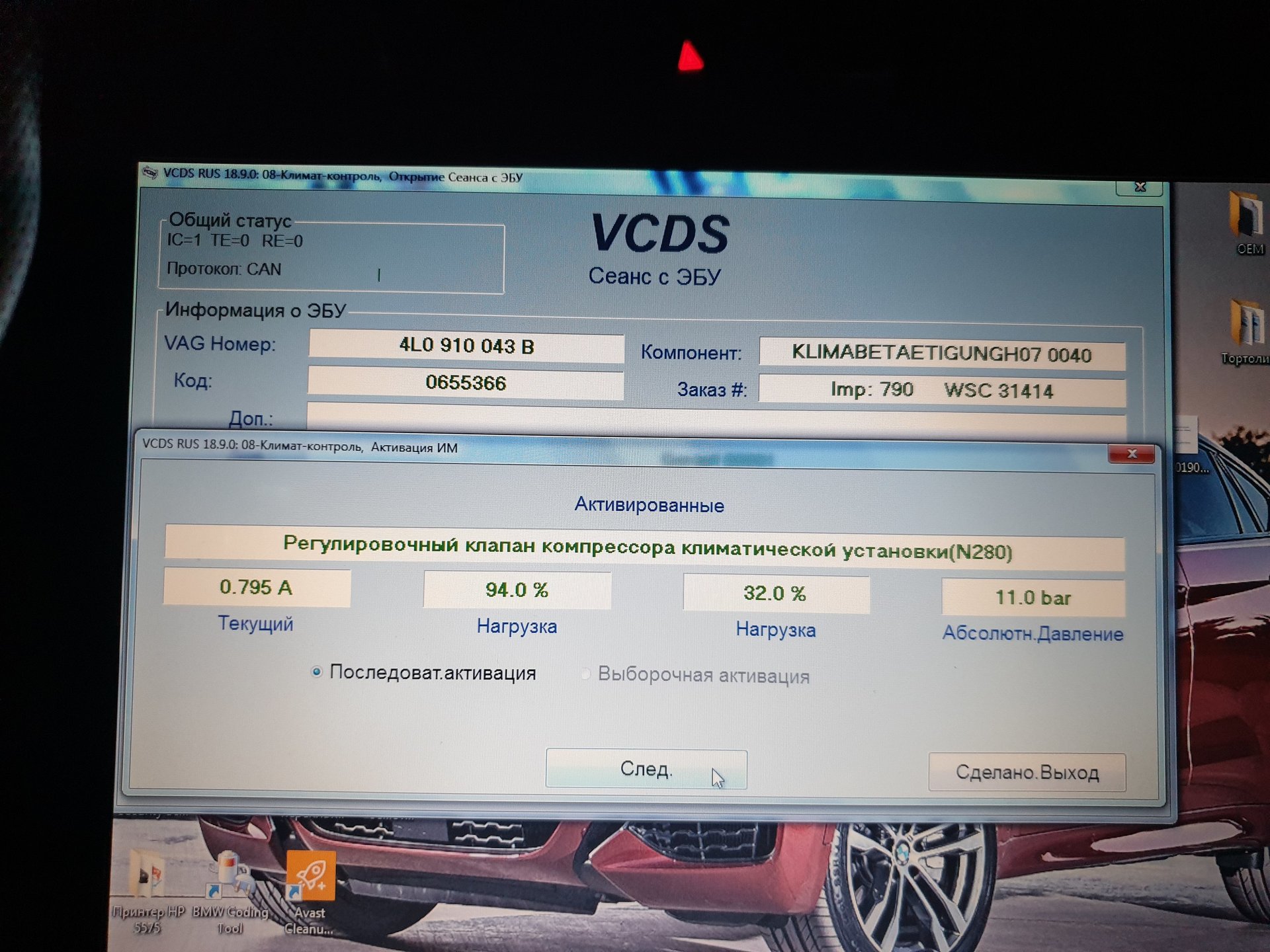

  6. Begemotya
    Begemotya Новичок
    8 ноя 2012
    79
    q7 3.0 TDI
    Да, при включении/отключении кнопки ECON давление практически не меняется. Только в 1м окне появляется сила тока, а во 2м - %. Получается, что это еще не означает, что клапан работает? Тогда что эти % означают? Я думал, что степень открытия...
  7. ser_gr72
    ser_gr72 Старожил
    23 окт 2006
    28.167
    Ток через клапан и % - это электрические величины, не гарантирующие механическую работу клапана.
    Он может быть загрязнен или по другой причине не регулировать.
    При этом не всегда виноват именно клапан, может и сам компрессор не качать уже физически, нет наклона диска, или муфта оборвана.

  9. Begemotya
    Begemotya Новичок
    8 ноя 2012
    79
    q7 3.0 TDI
    И еще вопрос: при тестировании клапана N280 мозги подают и отключают питание на него (на видео видно). При этом в 1м и 2м окне значения меняются (теперь понял, что % во 2м окне - это степень от макс. нагрузки). А в 3м окне % не меняются - не значит ли это, что он завис на 32%?
  10. ser_gr72
    ser_gr72 Старожил
    23 окт 2006
    28.167
    2 окно - это % заполняемости шим сигнала согласно току в 1-м
    3 окно - это нагрузка на вентилятор в зависимости от давления в 4-м
    Если навести курсор на соотв. окно, то должно показать.
    Если не здесь, то в режиме измерений точно.

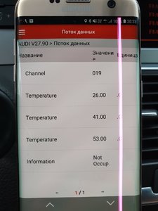

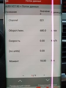

  14. Begemotya
    Begemotya Новичок
    8 ноя 2012
    79
    q7 3.0 TDI
    Сейчас толкаюсь в пробках, запустил диагностику и смотрю данные в реальном времени.
    В общем, пока ехал на скорости, давление было около 9-10 бар , крутящий момент конмпрессора 6-7 нм... в пробке давление выросло до 15 бар, момент до 18 нм. В принципе, все данные меняются, кроме температуры испарителя - все время 26 показывает. Вопрос - есть ли на испарителе датчик температуры?

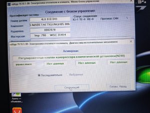

    Chuzhoi(Андрей) Новичок
    1 мар 2020
    70
    Нижегородская обл.
    AUDI Q7 4L 2007 3.0 TDI
    Всем привет. Audi Q7 3tdi .Нужен совет. Кондей начал жить своей жизнью, то работает, то не работает. Ошибок нет. Радиаторы отмыты. Пластина на компрессоре целая, ну и повторюсь, то включится, то выключится. Во сновном не работает.Кнопка экон не подсвечивается. Тест иполнительных механизмов показал на неисправный клапан на компрессоре. Кто сталкиволся? Есть смысл снять почистить от возможного залипания, или нужно смотреть в другую сторону этой проблемы.
  19. Demon1175
    Demon1175 Живу я здесь
    24 дек 2014
    1.810
    Владимирская обл.
    Q7 4,2 tdi BTR 2008г.
    Если есть ошибка по клапану, то почистить вряд ли получится потому, что ошибку он ловит по обмоткам. Загрязненность сканер не покажет, только электрическую составляющую.
  20. Chuzhoi(Андрей)
    1 мар 2020
    70
    Нижегородская обл.
    Ошибок по климату НЕТ, на фото тест исполнительных механизмов, на котором клапан не может быть проверен тестом
