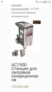

    Спасибо, попробую на выходных. Но мне в проверенном сервисе заправили, буквально вчера друг там заправлял, тоже на Кушке. Аппарат показал остаток 490 г. Всё это скачали и заново заправили 700 г, с добавлением масла 10 г.
    Я, наверное, пойду другим путем)) поменяю датчик давления, который G65, кажись, он не дорогой, и если не подует холодный, то тогда точно, наверное, компрессору хана.

    Заправочная станция хорошая была. Один-в-один, как на фото.
    Да и, даже если фрион и китайский, что, кондей разве не задует холодным?
