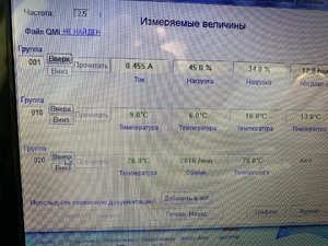

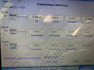

    Всем привет . На днях перезаправлял систему , откачали все , завакумировали , 50 масла 700 гр фреон , сегодня смотрел Васей , не много ли давления показывает .спасибо
