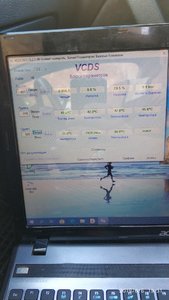

    Я так понимаю компрессор вращается 2928 об/мин?
    значит шкив не сорван?

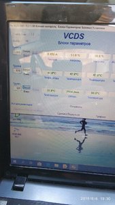

    Как проверить включается ли муфта?
    по 1 группе я так понимаю идет нагрузка 0.45А?
    Кстати при увеличении оборотов печки растет нагрузка,но давление буквально меняется от 9,6 до 10,6 приблизительно

    Не путай теплое с мягким, тут предохранительная муфта. Она не выключается, вращение на вал передается постоянно. Регулировка давления происходит клапаном, нагрузку на котором ты и смотришь в 1 группе. Оно бы ничего еще и этот клапан проверить и проводку до него. Хоть вроде до 10,2 бар давление поднимает. При выключенном двигателе вроде 7-8 бар только

    Ты климат поставь в LO глянь что будет.

    оно вроде и на заглушенном так(ДАВЛЕНИЕ),сейчас пойду гляну еще раз.какие группы смотреть?

    Поменьше обращай внимания на эти значения в электронной диагностике. Не удивлюсь, если это расчетные значения.
