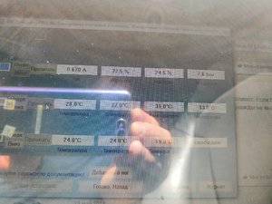

  8. oopros
    oopros Участник форума
    7 сен 2013
    187
    AUDI Q7 3.0 2007г.
    Прочитал нужные группы. РЕзультаты ниже. Можете что-то сказать? в момент анализа - кондиционер работал. Напомню - периодически перестает работать. Мне кажется с температурами что-то?
  9. Demon1175
    Demon1175 Живу я здесь
    24 дек 2014
    1.810
    Владимирская обл.
    Q7 4,2 tdi BTR 2008г.
    Да вроде по снимкам все нормально. Давление в норме, температуру в салон дует 9 и 11 градусов - это нормально, правда на испарителе 8 гр., но не вижу сильных проблем. Нужны данные когда он не работает.
