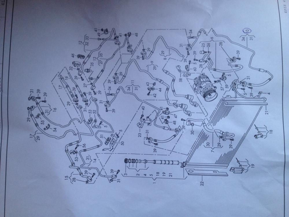

    А зачем радиатор менять, если только трубки перетерлись?
    Мне только трубки менять будут -Цена вопроса 8000 + работа
    Вот эта зараза
    (0 обведен)
    Плохо, что это явный косяк Ауди, а они ничего не делают, как с впускным коллкектором, ручками кейлес, плеском (ударами ) топлива

    Осушитель отдельно продается

    Сама трубка 7L6820750AG
    Стоит 6360 -7000 в Москве
    Кстати, если у кого есть дешевле и сразу, то возьму!
    Фреон на 900-1000
    Масло около 130 руб и работа ( как найдете)
    Думаю это не лучшие цены...Так, для справки

    Вчера у меня таже ерунда ECON не отключается кондей не работает, буду искать утечку...
    А если трубка, ее нельзя заварить?

    ну аргоном наверное можно

    Заварить можно, только нужно знать где ответственно к этому отнесутся. Иначе компрессор можно "приговорить", как у меня в прошлом году и получилось (осталась алюминиевая пудра внутри трубки, плохо промыли), а её достаточно малое количество.

    У меня никаких дырок не нашли, система прошла вакуумизацию, утечки не обнаружено, просто не было фреона, залили фреон с маслом, если где будет сочится и впоследствии уйдет через какое-то время, то можно будем под ультрафиолетом увидеть где ушло. Бюджет вышел в 3 800 руб.

    Добрый день форумчане! На прошлой неделе ремонтировал трубки кондея в спец мастерской на Академической. Они вырезают дырявую часть и заменяют её резиновым шлангом. Все работы под ключ 10 т.р. Теперь наслаждаюсь работай кондея. Кому надо сообщу координаты.

    мне починили у нас в костроме (диагностика, ремонт с их трубкой ,заправка фреоном ) заплатил 5т.руб. , 4 часа работы
