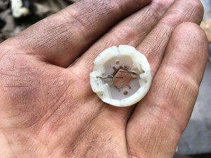

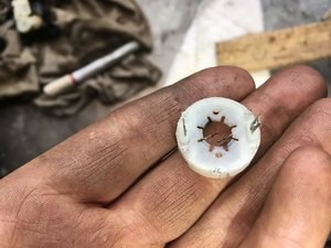

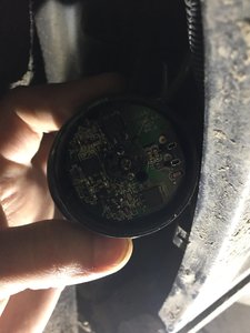

    Здесь всё как обычно, как у всех: вышел из строя движок на исполнительном механизме. У них очень слабые "усики" на двигателе.
    Вот, жопы этих моторчиков. Усики подгорают, загибаются. На Бошевских гораздо надежнее. Но не на все исполнительные механизмы ставят Бошевские моторчики. На фото выше как раз НЕ бошевские.

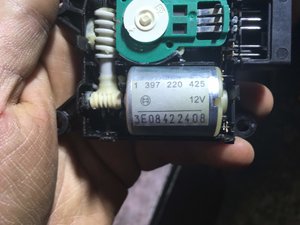

    А вот исполнительный механизм с Бошевским моторчиком:
    Забыл сфоткать его усики. Но сразу говорю: они намного надёжнее. Даже по виду.
