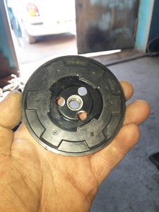

    Ребята,всем привет. Есть новая предохранительная муфта кондея. Не пригодилась. Продам,если кому надо.
