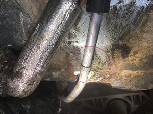

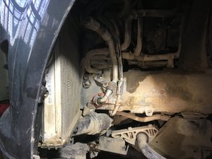

    Всё, 100% есть! Нашел где. Фото из смотровой ямы сделал, но нифига не видно. Фонариком видно отчётливо: ядовито-зеленого цвета капля свисает с хомута. Недаром же он тогда был мокрый. Вот старое фото того откуда течь.
    P.S. Всё, пошёл я гидроблок из коробки вынимать (по совету Влада Автоматного). Буду смотреть на наличие внешних повреждений (вывернулись заглушки, трещины в гидроаккумуляторе). Но не исключено, что очень аккуратно (помня о шариках) полезу во внутрь. В цехе я до позднего вечера. :) А кондиционированием завтра займусь.

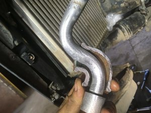

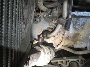

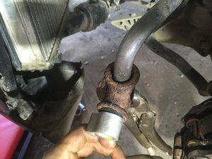

    Снял подкрылок. Мокрелость на трубке.
    Видно не очень, но если присмотреться: видно зеленое масло с кондёра.
    Чистим поверхность. И смазываем обычным школьным мелом.
    Заводим машину, включаем кондёр и смотрим.
    30 секунд и видим где "засада".
    Трубка близко к кузову. Удобнее с ней работать, оттащив от корпуса. Рассоединяем.

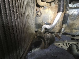

    Очищаем трубку металлической щёткой, чутка наждачки.

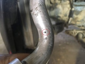

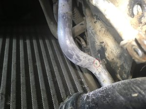

    Вот отверстие.
    Но обратите внимание, что рядом тоже каверна и полно каверн по всей трубке. Ни сегодня, так завтра эти каверны превратятся в свищи и тогда опять к мастеру. Поэтому решено ремонтировать длинный участок трубки.
    Ремонт методом заливки паяльного припоя в скорлупу.

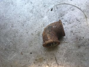

    Берем отвод на 3/4.

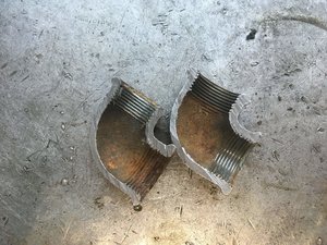

    Половиним его ножовкой.
    Прикидываем как будет огибать трубку. Вроде бы нормально.

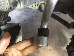

    Чтобы при заливке припой не вытекал снизу - наматываем тряпичную изоленту.
    Обжимаем ручными тисками скорлупу.

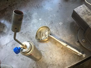

    Берем ручную горелку, банку из под консервов, ручные тиски. В банку кидаем куски припоя.
    Поджигаем, плавим, льём в скорлупу. Второй отвод также. И прямой участок делаем также, только готовим скорлупу уже из куска трубы.
    Припой снизу (конец ближний к штуцеру) пролуживаем как следует.

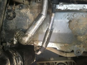

    Получаем вот:
    Для того, чтобы олово со временем не корродировало - покрываю лаком с аэрозоля.

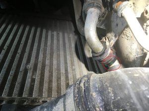

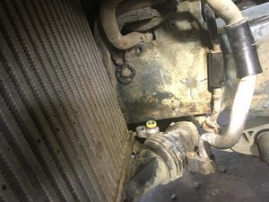

    Начал собирать всё на место и вдруг вижу, что соединение тонкой трубы мокрое. Странно: было сухое. Может быть я расшатал, пока металлическую скобу вытаскивал в самом начале.
    Ставим муфту и сюда. Ещё одна скорлупа потребуется (трубка другого диаметра).
    И покрываем лаком всё вокруг.
    Собрал всё на место. Поехал на заправку фреоном. Заправил.
    Ранее (в первый раз, ещё тогда) мастер измерял температуру с дефлектора - было 11 градусов на самом холодном режиме.
    Сейчас термометр (который он вставляет в дефлектор) показал 6,9 градусов. На улице при этом +30.
    Спрашиваю: "сколько с меня" ? Говорит: "ни сколько". Я говорю: "а что, так бывает ?" :) Говорит: "бывает". :)
    Довольный, я поехал домой.
    Надеюсь решил проблему окончательно.
