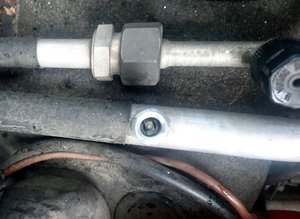

    Ну вот я сфоткал что видно сверху.
    Чёрная круглая поверхность.
  8. АндрейР
    АндрейР Желаю чтобы все!
    19 апр 2004
    65.102
    A3\8P\2,0Т\Q
    #1248 АндрейР, 22 июл 2018
    Так и должно быть,иначе просто не узнать какое количество газа в системе,т.е. сколько нужно дозаправить.

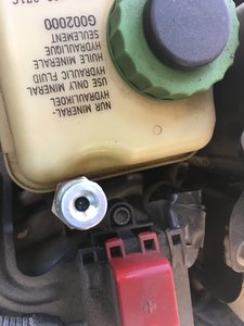

    А вот мой.
