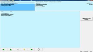

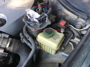

    Только что залез в мозги. Собственно вот:
    Всё, поехал я в цех, снимать левое колесо и смотреть там.

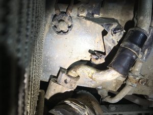

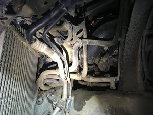

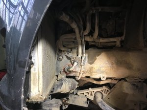

    Короче, мужики, не нашёл я пока никаких следов утечки. Но с другой стороны: а как должна выглядеть утечка газа ? Наверняка ведь, если фреон газ, то он просто выйдет, не оставив никаких следов. Утечек масла я вообще нигде не нашёл. Всё облазил. Компрессор смотрел и сверху (через капот), и сбоку (с подкрылка) - чистый, без каких-либо следов утечки масла. Тот мужик в теме, которую скинул Амиран, пишет, что весь интеркулер был в масле. Ничего подобного не обнаружил.
    Единственное, что увидел - вот это:

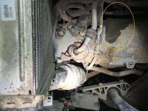

    Какая-то сырость на трубке. Но это могла и лужа попасть на хомут.
    Вот покрупнее вид. Обведено красным:
    То, что обведено оранжевым - это песок с сухим, уже давным-давно засохшим маслом, видимо тем, что сочилось когда-то из под маслозаливной горловины. Или проливали когда то, когда масло заливали. Щупая этот песок - НИКАКИХ следов там свежего масла. Тёмный сухой песок. С виду может показаться, что блестит. Но я там тщательно всё облазил - всё старое, никаких следов попадания свежего масла. Трубка над рамой тоже сухая с тёмным песком. Когда масло свеженалитое - палец сразу мажется.
    Сверху вроде сухо всё.
    Снял я оба хомута. Есть следы незначительной поверхностной коррозии. Виден белый порошок (оксид алюминия, Al2O3)
    Но сквозных отверстий не нашёл. Всё, что смог достать - почистил стальной щёткой. Единственное - обнаружил небольшую каверну. На фото не видна, находится примерно тут (сзади трубки).
    Маловероятно, что через неё. Не такая уж она и большая эта каверна. Но и не исключаю её совсем. А так в целом трубка ещё очень даже ничего, в хорошем (я бы даже сказал в отличном) состоянии.
    Я так думаю, что единственный вариант - ехать завтра к специалистам, чтобы они заправили и сразу же смотрели утечку.
    P.S. Пару слов об интеркулере. В той теме про их закидывание грязью я писал, что поставил на подкрылок защиту, вырезав её из валенка. Мне пророчили, что завоняет, ибо валенок органика. Ну вот сегодня (и до это ранее тоже) нюхал - никакого запаха совсем.
    И что характерно (гляньте ещё раз первое фото): интеркулер идеально чистый ! Без единой грязинки ! Мыл его в последний раз когда менял резину зимнюю на летнюю. Хотя машина один раз (в июне) побывала в грязи по самое днище, застрял на грунтовке, когда ехал на работу. Грузовиком назад вытаскивали. А интеркулер чистый даже после этого. :)

    Ниппель - ты имеешь ввиду шарик под вот этими колпачками ?
    Не поверишь, Андрей, но были у меня такие мысли. :) Но что-то меня остановило тыкать в этот шарик. Наверное побоялся повредить его гладкую поверхность. Ну можно попробовать зубочисткой.
    Но с другой стороны: как-то уж больно быстро всё случилось. Вчера не обращал внимание, а несколько дней назад было точно всё нормально. А сегодня сперва холодить перестало одну сторону, вторую еле-еле. А к вечеру и вовсе вырубился по ошибке в мозгах. Как-то больше смахивает на утечку. Вот только откуда ? ...
    И кстати: а зачем их два вывода ? Один для заправки, другой для выпуска воздуха ?
    P.S. Зубочистку положил в сумку. Завтра попробую пшикнуть. :)
