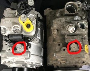

    Основная часть масла сидит в картере его там 100гр и ~40-50 гр в задней части Компрессора который при заправках и гуляет в этом количестве .
    Но есть еще один нюанс ,ничто не вечно и у многих со временем через передний сальник компрессора начинает уходить масло +оно темнеет и этого никто не замечает ,если подтеков нет то нужно проводить ревизию со сливом старого масла из картера и добавлением нового, тем самым вы продлите жизнь Компрессора-постоянного вращения (мой прошел чуть больше 350 тыс км).
    Масло которое использовал без УФ iDQ GLP5.

    Масла всего 150 гр. Если разобрать всю систему, то будет видно, что основное кол-во не в компрессоре. Я пробовал выливал из него после снятия не больше 30 мл. Компрессор рабочий.

    Массово не знают что еще надо смотреть в картере,для этого надо открутить пробку .
    Новый компрессор уже идет заправленный ,б/у надо самому заправлять ,если залить только в отверстия куда прикручиваются трубки ,то долго не проходит (перегрев).
    Для двухконтурной системы масло надо на 100мл больше .

    Конечно. Через пробку и сливать и заливать. А через трубки можно и муфту провернуть при запуске.

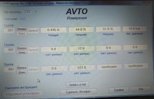

    Мужики, подскажите пожалуйста какое давление должно быть в кондее? И в какой группе можно посмотреть это давление?
  16. MAYER-M
    MAYER-M Живу я здесь
    14 фев 2012
    2.275
    Q7 3.0 Full S-Line
    08-климат
    001-гр/окно 4
    Двух контурный
    Конд выкл ~8 бар
    Конд вкл и темпер на 22гр ~11 бар(за бортом+15гр)
    Конд вкл и темпер на LO ~14 бар

    Общее давление надо смотреть на не заведенной машине или включить зажигание, выключить компрессор и заводить. А так даже после заводки даже на мгновение копрессор успеет давление приподнять так, как датчик по высокому стоит. Лично у меня с утра при 10гр. 5-6 атм. А при 25гр. когда работает 12-14 атм. при уставке 20гр.

    Все параметры надо смотреть на ХХ и пора бы это знать .
    Во вторых давление так же зависит от самого компрессора и тд ,компрессор у многих уже устали и разброс будет для этого и поставил знак ~
    У кого стоит второй контур то откл зад и посмотрите на давление и потом опять вкл,оно растет .

    В кондиционерах есть такое понятие как: высокое давление, низкое давление и общее в контуре давление. Вот как раз общее давление при одинаковой уличной температуре и при правильной заправке у всех одинаковое, независимо от компрессора и его проще сравнивать. А высокое давление зависит от разных признаков как: температура уставки и улицы, состояние компрессора, фильтр-осушитель и салонный фильтр, клапан. А то что смотреть на ХХ или нет это понятно, хотя давление не поменяется и на 3000 оборотах просто ток на управляющий клапан уменьшится. Правда это для компрессоров без электро-муфты.
