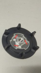

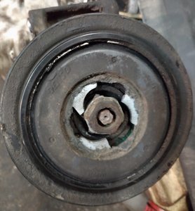

    У нас нет никакой муфты ,производительность регулируется через N280 он вкл по сигналу 08 блока ,давление в системе регулируется G65.
    Сними приводной ремень и посмотри на центральную часть шкива,далее пошатай шкив вверх ,если бултых то кирдык компрессору.
    Компрессор постоянного вращения сделан таким образом ,что если он ловит клина то предохранительная пластина в центральной части ломается и шкив продолжает вращение ,сделано это для того что бы не встать на дороге (клин шкива из за поршней ведет к разрыву приводного ремня ).
    Вообще это массовая проблема с таким родом Компрессора .
