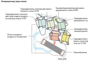

    V107 - это же вроде бы "заслонка оттаивателя", правильно ? А как вы до неё добрались ? Торпеду снимали ?
    У меня ошибка по V107 висит с самого момента покупки машины, от первого владельца досталась. Но вроде как не беспокоит ничего, претензий к работе климата у меня нет, да и торпеду разбирать не хочу. Поэтому оставил как есть. Но моё постоянное стремление к совершенству спит и видит как бы эту ошибку устранить. Читал у Андрея Князева, что обычно выходит из строя моторчик. Тупо клинит. И вроде бы даже подшипничек. Причём по его словам: если не сгорела катушка - вполне себе устранимо прямыми руками без дополнительных затрат.
    Где примерно находится V107 - имею понимание.
    Понимания только нет как до неё добраться с минимальными усилиями.
    Если вы знаете способ как добраться до V107, не разбирая торпеду - прошу помочь, подсказать. Я смотрел: снизу добраться крайне тяжело и не с руки. Столько всего там мешается.

  10. boriska56
    boriska56 Участник форума
    14 ноя 2017
    421
    Ауди Q7 3.0 TDI (239л/с) 2010 года.
    #1050 boriska56, 9 май 2018
    С низу, торпеду не надо снимать. Отстегнёшь панель с реле и предохранителями (2 защёлки) Открутишь одну гайку и снимешь основание панели. Перед тобой откроются 6 сервоприводов, самый верхний, первый от лобового стекла V107. Глаза боятся, а руки делают. У меня в моторе погнулся щёткодержатель. Разобрал, поправил, собрал сделал адаптацию ( перед адаптацией удали ошибки в 08 блоке)и всё. Имей в виду, что при снятии привода все заслонки стают в центральное положение (они так устроены и куда б ты их не шевелил, они всё равно станут в центральное положение) и если мотор привода заклинивший, то после ремонта посмотри чтоб усик привода попал в пазы заслонки. Если не попадёшь, то сканер выдаст ошибку по потенциометру. (это мой случай) Удачи.

    Вопрос: какое напряжение подаётся на этот моторчик ? Как его можно проверить на руках перед тем, как начну собирать всё на место ? 12 вольт можно подать на контакты ? Или там напряжение поменьше подаётся ? Как определить какой из выводов плюсовой, а какой минусовой ?
    Вдруг понадобится (в случае невозможности починить свой) - за сколько свой моторчик отдашь ? Если стесняешься тут, ответ можно в личку.
  13. boriska56
    14 ноя 2017
    421
    #1053 boriska56, 9 май 2018
    Подаётся 12 вольт. В разъёме привода 5 пинов: 2 пробел 3. 2 это мотор, а три это потенциометр. Подсоединишь для пробы 12 вольт на 2 пина, а потом поменяешь полярность. При разборке привода пометь моторчик, он ставится в двух положениях!!!! Потенциометр к мотору не припаен, оп на разъёме ( 2 пина) подденешь отвёрткой и он сниметца, а на ось он одевается в одном положении (там лыска) Удачи.

  20. Demon1175
    Demon1175 Живу я здесь
    24 дек 2014
    1.810
    Владимирская обл.
    Q7 4,2 tdi BTR 2008г.
    Тоже со 107 мучился. На холодную работает, а как авто прогреется начинает клинить. Был запасной, но другой. Снял так же с низу не разбирая торпеды, надо только иметь Г-образную звездочку короткую, потом моторчик поменял на запасной новый(все моторчики я так понял одинаковые) и забыл о проблеме. Просто летом еще можно ездить, а зимой стекло замерзало.
