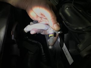

    Если компрессор словил клина, то в система уже присутствует металлическая пыль с черным маслом .
    В данном случае придется промывать весь контур и менять радиатор, он новый идет с осушителем(только не ставьте NISSENS)+компрессор+ клапан ТРВ.
    Для тех кто ставит не новый компрессор рекомендую его самостоятельно заправить маслом-PAG46 ~120-140мл и из них обязательно ~100мл в картер компрессора , фреон в нашей системе R134a , в инете много недостоверной инфы по поводу масла и фреона.
    Фото не мое и видно в чем система .
