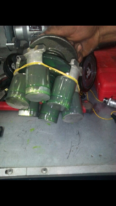

    Вот именно что моих 2 есть. Этот 3й я у них покупал и у них же ставил, гарантия конечно есть полгода-ребята не отказываются! Но причину установить так и не удалось-2 дня в Москве ковыряли не можем понять, снова все разобрали , помыли , осушитель новый воткнули,собрали-холодит! Отъехали 4 км и снова нет холода!!! Снова вернулись-разобрали компрессор, а там вроде как задиры!!! Думают что компрессор брак!!! На этом пока всё
  5. Mutant
    Mutant Участник форума
    24 авг 2015
    294
    Q7 4.2TDI 2009
    Вот вчера вскрыли

    В общем первоначальная версия такая , что датчик давления хладагента не исправен, потому что на холостом ходу компрессор был нормальной температуры, после начала движения он нагрелся капитально, горячее двигателя сказали! Поэтому компрессор не отключался и молотил постоянно на полную мощность! Вот от перегрева и посыпалось тефлоновое покрытие! Пока говорят так.

    Все правильно компрессор перегревается. Задиры или износ должен быть только в цилиндрах, но это не мешает работе. На поршнях покрытие должно быть однородное. Вопрос чем промывали, сколько масла лили? Похожее было когда фреон с герметиком закачивают. Да и поршня почему-то все в масле.
