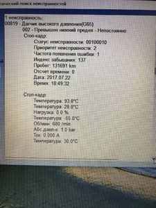

    Друзья, прошу помощи.
    Машина Audi Q7 2011 г.в. 3,0 TFSI бензин.Заправили осенью кондиционер, к лету стал хуже холодить, заправили систему, холодит отлично, но при визуальном осмотре увидели худую трубку. Откачали систему, сняли трубку, запаяли её, поставили на место, заправили систему по весам 725 грамм. Включаем кондиционер - дует тёплый воздух, выскакивает ошибка по датчику G65, ставили этот датчик с другой машины - тоже самое.
    Вентилятор при включении кнопки АС не включается, компрессор на секунду включается и отключается, давление по датчику G65 показывает 2,6-2,8 Бар.
    На фото скрин ошибки, на видео блоки измеряемых величин

  18. Demon1175
    Demon1175 Живу я здесь
    24 дек 2014
    1.810
    Владимирская обл.
    Q7 4,2 tdi BTR 2008г.
    Два варианта: либо датчик, либо фреон ушел через другую дырочку. А не судьба перед заправкой азотом опрессовать? По ошибке датчик G65 показывает 0. Просто потом от теплого ДВС остатки фреона нагреваются и давление возрастает до 2,8, но этого мало. При 20 грд. давление должно быть не меньше 5-6 бар.
  19. igor33
    igor33 Заблокирован
    19 июн 2010
    19.975
    А6/С6 3.0i Q 05
    Сними разъём с датчика и посмотри мультиметром какое напряжение на каждом из трёх пинов при включенном зажигании.
  20. Sarant
    Sarant Завсегдатай
    17 окт 2013
    655
    Мордовия респ.
    Q7 3,0TDI 2019 г.в.
    Доброго времени суток, друзья.
    Танцы с бубном вот к чему привели: сразу после заправки(не включая кондиционер смотрим 1-ю группу, давление показывает 6-7 бар - т.е. как на манометре заправочной станции), а после включения давление проседает до 2,6-2,8 Бар и становится потом еще меньше
    Получается где-то пробка и создается разряжение
    Снимаем заново трубку, которую ремонтировали и обнаруживаем на ней транспортировочный колпачок:lol::lol::lol:
    Достаем его, ставим всё на место и всё супер работает
    P.s. спасибо всем, кто откликнулся:thumbup:, реально подобного случая в интернете не нашел:rollingeyes:
