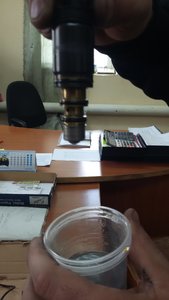

  1. Mutant
    Mutant Участник форума
    24 авг 2015
    294
    Q7 4.2TDI 2009
    Вот еще
  2. Mutant
    24 авг 2015
    294
    Q7 4.2TDI 2009
    Вот еще

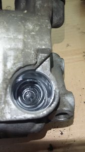

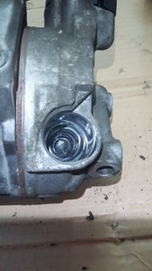

  3. Mutant
    24 авг 2015
    294
    Q7 4.2TDI 2009
    Вот клапан. Кстати рабочий

    Я так понимаю это старый компрессор? А что с ним было? Заклинил? Обычно масло черное из-за перегрева.
  6. Mutant
    24 авг 2015
    294
    Q7 4.2TDI 2009
    Да все верно. Старый родной компрессор, ездили с осени без фреона. Вот и намолотил сам себя. Заклинил. Из клапана тоже прилично этой жижи со стружкой выскреб. В общем век живи век учись. Обязательно надо промывать всю систему. Как мастер выразился ОЧЕНЬ НЕЖНЫЕ КОМПРЕССОРЫ.

    Восстановить конечно можно. Разобрать помыть. Если его не заклинило то он скорее рабочий. Ранее писал, что может быть только две проблемы: сильные задиры и забит клапан регулировки производительности. Максимум замена блока цилиндров и поршней. Все есть в продаже или есть мастерские, которые разбирают, делают дефектовку, потом согласовывают стоимость ремонта. По времени около часа.

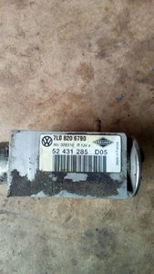

  17. Mutant
    24 авг 2015
    294
    Q7 4.2TDI 2009
    Вот мастер скинул фото одного из расширительных клапанов. Этот передний. Даже там полно этой стружки которая циркулирует по всей системе.

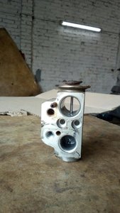

  18. Mutant
    24 авг 2015
    294
    Q7 4.2TDI 2009
    Вот оно

    Обязательна промывка системы-при стружке! Делается несколько часов, только спец установкой в которой есть спец контур с фильтром. У ОД все необходимые переходники заменяющие клапана есть (обязательный к наличию спец инструмент).
  20. MaiklR1973
    MaiklR1973 Живу я здесь
    6 сен 2014
    3.574
    Q7 3.0 CRCA 13г. BTR 08г. BUG 06г.
    Промывка системы от стружки делается следующим образом-вместо клапанов, вставляют переходники, отключают компрессор замыкая контур переходником, плюс вытаскивают/или отключают осушитель. Моют компрессорной станцией-долго, пока в смотровом окне не увидят движение фреона без грязи. После промывки, при сборке устанавливают НОВЫЕ клапана, компрессор, осушитель/или картридж-заполняют систему и в Добрый Путь!
