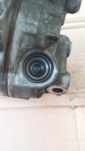

    Q7 4.2TDI 2009
    Вот фото

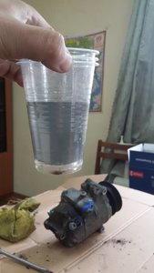

    Q7 4.2TDI 2009
    Вот спирт после промывки клапана
