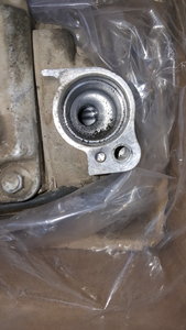

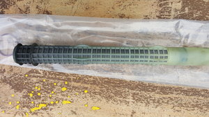

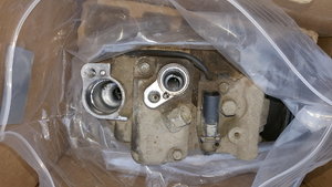

    Поставил себе компрессор и осушитель Nissens. Все ставили у оф. Шкода, у них есть оборудование и вроде как делают по Эльзе, т.е. со снятием расширительных клапанов и т.д. Хотя по отчету устройства по обслуживанию кондиционирования ваккумирование было в течении 1 мин, а не 40 мин. Не стал ничего предьявлять, надеюсь проблема не вернется.
    Выложу фотки старых запчастей. Осушитель забит напрочь, а вот компрессор, не смотря на заклинившую муфту вроде как живой, т.к. нет в его отверстиях следов стружки (на фото грязь с поверхности). думаю его обслужить, авось пригодится.
  16. Demon1175
    Demon1175 Живу я здесь
    24 дек 2014
    1.810
    Владимирская обл.
    Q7 4,2 tdi BTR 2008г.
    Мне разные люди делали, но ваккумирование меньше 15мин это мало. А вообще тоже собрался свой компрессор восстановить. Поменять подшипник муфты и сальник вала. Только вот не понял, а почему нельзя ездить без фреона? Тоже так думал раньше, но сейчас разобрался, что подшипник стоит снаружи, а внутри сальник. Дак что там кроме поршней может изнашиваться без масла? Но ведь когда фреона нет, то и поршни не ходят.
