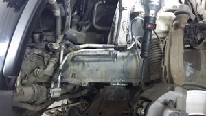

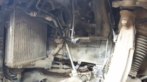

    Вот и дорвался до кондея. С ноября не было фреона в системе. Вчера полдня варили трубки за подкрылком. Заправили фреон, сначала дуло холодным где-то полчаса, затем снова обычный воздух. Сегодня проверили фреон на месте, давление держит. Видимо что-то с компрессором? Может кто сталкивался?

    Вот еще

    А вообще геморрой тот еще
