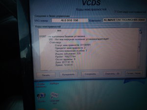

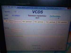

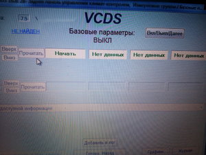

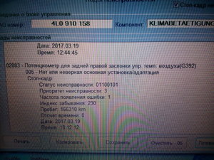

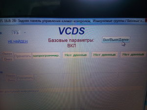

    как адаптировать заслонки заднего климата
  10. PaRtY3aH
    PaRtY3aH Участник форума
    5 мар 2015
    218
    начинаю адаптацию и вот что получается на фото

    Как ты себе представляешь их независимость, если компрессор один???
    Ошибку про заслонку нужно устранить сначала.
