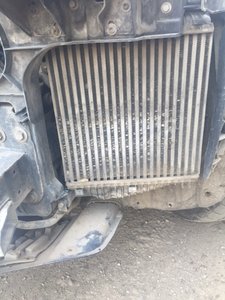

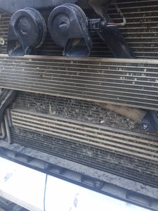

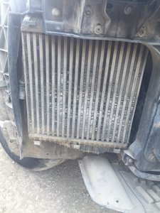

    Снаружи, но с разборкой:
    http://www.audi-club.ru/index.php?threads/kogda-nuzhno-myt-radiatory.342107/
    http://www.audi-club.ru/index.php?threads/opjat-radiator-posle-zimy.343067/
    Вот так всё выглядело после снятия бампера (перед мойкой), и это ещё не запущеный случай, а уж между радиаторами (к сожалению фото не сохранилось), просто "войлочное одеяло" из грязи. Пробить это одеяло снаружи ни каким кёрхером не реально, нужен демонтаж.
