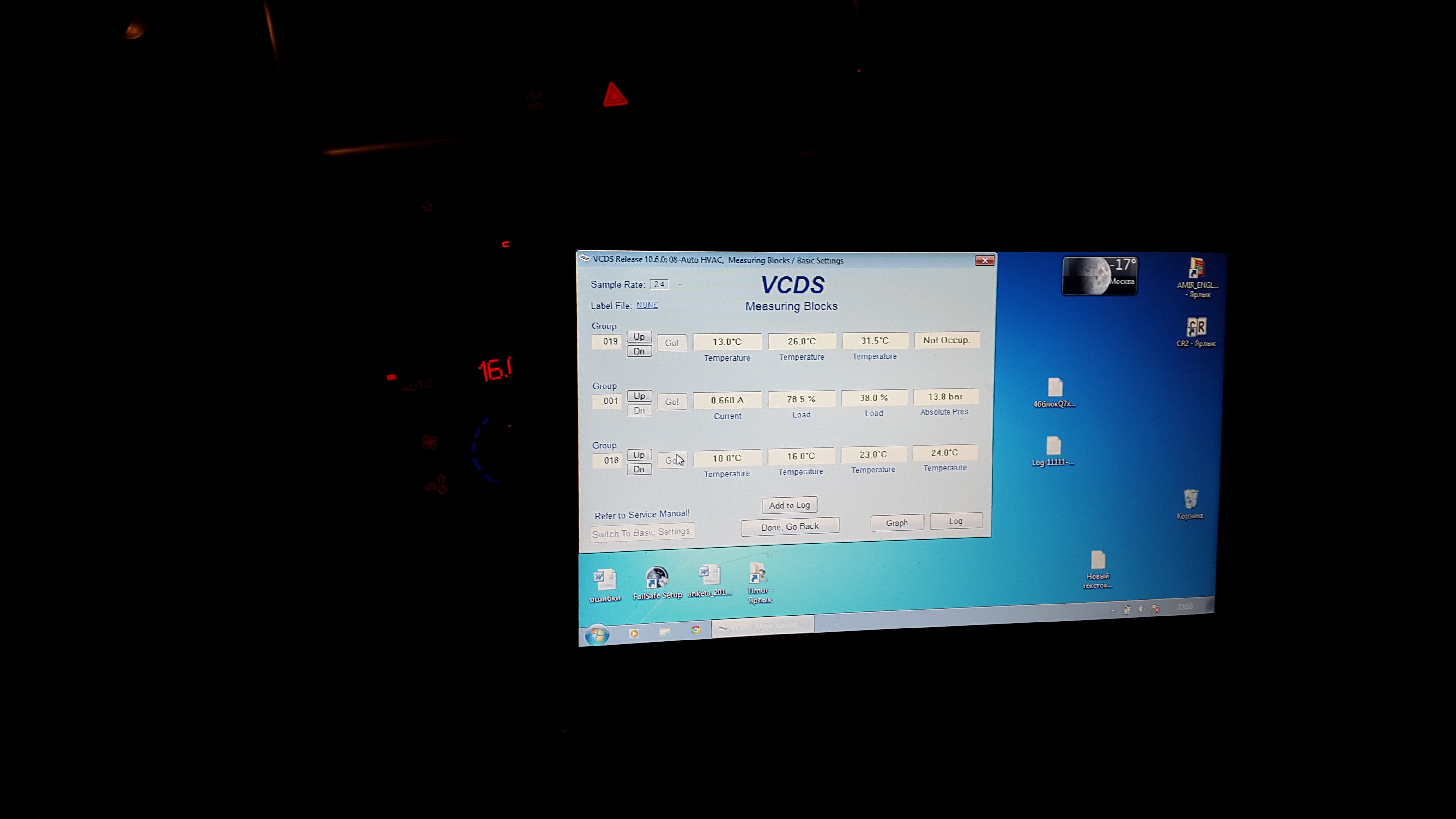

    Друзья, ну так что, еще раз заправлять?

    Ну не может температура на осушителе 6 гр., а на водительской 5 гр. На осушителе самая низкая температура. А то, что вправо больше температура, а влево меньше на несколько гр. - это ерунда система инертна. Попробуйте какое-то время понаблюдать, наверняка температура меняется то в одну сторону, то в другую.

    Я не сфоткал, но прошу поверить, такие были показания.
    +на фото тоже на осушителе 13, а на водительской стороне 10

    Перед тем, как заняться снятием трубок и тд., решил все таки точно определить место утечки. Парень на сервисе создал вакуум в системе, а после создал давление в 5 атм, подождали 10 мин - давление не упало - шипения и прочего не было. Решили заполнить систему с краской и маслом(цена 1500), чтобы в дальнейшем определить место утечки (повторную заправку обещал сделать за 300 руб - это цена только за газ). Сейчас за два дня и пробеге 200 км кондей работает. Еще утром на подъемнике обнаружил полностью забитую трубку дренажа кондея под правым задним колесом, хотя месяц назад отчетливо наблюдал там лужу. Трубку почистил, слился конденсат. Пока буду наблюдать. Если у кого есть соображения по данной ситуации отпишитесь. Просто странно, что 2007 года авто (я езжу 3 года - авто из германии - в кондей не лазил), а система полностью пустая, ведь так не бывает? Кто, что думает?

    все осмотрели и до заправки (я как понял даже в заводском фреоне тоже есть краска) и после, нигде не увидели намека на течь.
    Буду дальше следить, еще к компу подключу - посмотрю.
    Где показывает кол-во фреона (строка 4 или 8) или по давлению следить (строка 7) какое должно быть
    1) Freeze Frame:
    2) Temperature: 18.0°C
    3) Temperature: 17.0°C
    4) Load: 0.0 %
    5) Temperature: 17.0°C
    6) RPM: 800 /min
    7) Absolute Pres.: 1.0 bar
    8) Current: 0.000 A
    9) Temperature: 18.0°C

    Хладагент могли просто слить при ремонте.
    И правильно вам тут уже сказали, два дня не срок.
