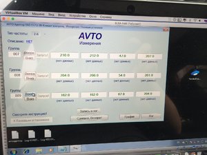

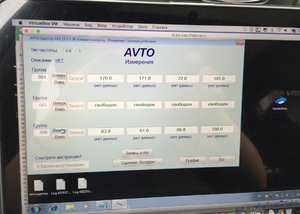

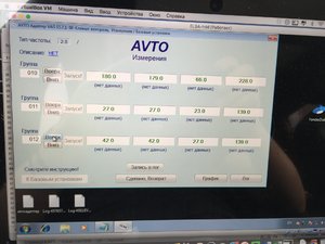

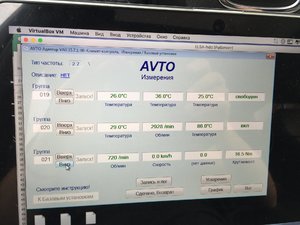

  10. maxjpoll
    maxjpoll Живу я здесь
    27 янв 2012
    2.597
    q7 v12
    Как то так
      347,7 КБ
      148
      306,4 КБ
      153
      388,8 КБ
      162
      324 КБ
      145
  11. Kondor48
    Kondor48 Живу я здесь
    1 окт 2014
    2.174
    Саратовская обл.
    Q7 3TDI CASA 07г
    Почитай тему хотя бы с поста 430 и далее.

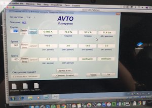

  12. maxjpoll
    27 янв 2012
    2.597
    q7 v12
    Почитал ...
    На испарителе все плохо ((
    заправлю - и там посмотрю дальше
    Но почему проблема только временами ??? И почему только на холостом ходу ??
      347,7 КБ
      106
      387,7 КБ
      94
