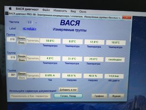

  11. potapxxxxxov
    potapxxxxxov Новичок
    18 авг 2013
    94
    Audi Q7 3 TDI 2012
      352,5 КБ
      204
  12. igor33
    igor33 Заблокирован
    19 июн 2010
    19.975
    А6/С6 3.0i Q 05
    Нужны комментарии?

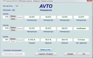

  13. Maxus2001
    Maxus2001 Живу я здесь
    13 май 2010
    2.950
    Ауди Q7 3.0Т Чип
    мне нужны
      103,2 КБ
      158

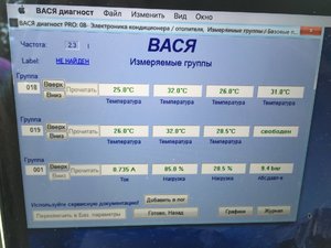

  15. potapxxxxxov
    18 авг 2013
    94
    Audi Q7 3 TDI 2012
    Съездил, заправил. Аппарат показал что остаток был всего 290 грамм.
    Вот измерения после заправки.
    Условия были те же что и в предыдущем случае - 28° на улице, полностью прогретый двигатель, климат весь в LO
    Залил краситель, потом поеду к тем кто Трубки менял, будем смотреть в чем дело.
      423 КБ
      169
  16. igor33
    igor33 Заблокирован
    19 июн 2010
    19.975
    А6/С6 3.0i Q 05
    Тоже веса хладагента не хватает по ходу дела. При такой температуре на улице, 16-18 было в самый раз.
