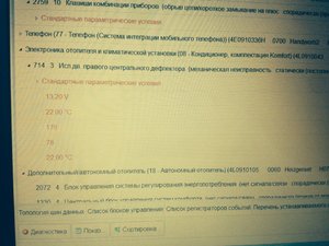

  8. Никита_006
    Никита_006 Новичок
    28 май 2016
    8
    Привет всем, интересует такая ошибка, как лечить, что снимать?
      184,5 КБ
      123
