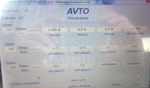

    Сегодня тоже не вкл климат.
    00819-Датчик высокого давления 65
    002-Превышен нижний предел
    Сразу проверить на утечку или дозаправить ?

    Момент неисправности:
    Температура- 61.0 С
    Нагрузка- 8.8 %
    Об/мин -1360/мин
    Абс.давление - 1.0 бар
    Текущее- 0.000 А
    Что порекомендуете ?
