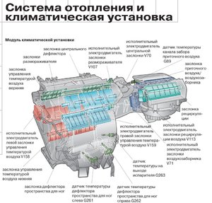

    Ауди Q7 3.0 TDI (239л/с) CASA 2009г дорест
    А ты хотя бы ошибку пробовал стирать,сперво стирай и если опять вилезит,то тогда копай,фото ниже,твоя под номером V159...

    там же еще вагкомом можно поиграться, ее механически погонять. у меня пару раз помогало

    Имеется ввиду наверное тест исполнительных механизмов?Ну если он через раз заедает,наверное можно разработать,может и поможет...Тут все поможет нсли не умерло,нужно пробовать!У меня просто часто тоже всяки ошибки вылазят,толе акб,то ли...В общем стираю и не парюсь,главное не каждый день а раз в месяц или раз в пол года...У мастеров когда ошибки читают и ошибок вообще нету,есть такая фраза: Это точно ауди?!:rock::D Так что не критично и не вредно!

    Ошибку стирал но она опять вылазит. А как правильно снять этот двигатель. Обязательно ставить отопитель в сервисный режим ???

    Лови https://www.drive2.ru/l/3288103/ тут три темы,в самом конце есть продолжение,все описано до мелочей...Ну и про Реанимация eще одна тема,но если первую тему прочтешь до конца эта вторая не пригодится:
    http://audi-a4-club.ru/forum/viewtopic.php?f=68&t=14377 Удачи! Ах да,если в дальнейшем будешь что-то сам чинить и ковырять,скачай ЕЛЗА(руководство по ремонту) и многие вопросы отпадут! http://rutracker.org/forum/viewtopic.php?t=4955161 для России заблокирован,нужен обходной маневр VPN...

    Там все на AUDI A4,но в принципе все там тоже самое... Расположение залсонок и моторчика,номер ошибки и т.п все совпадает...Критичного у тебя нечего нету,можешь не парится до лето!

    Ещё вопрос . Смогу ли я сделать адаптацию заслонок с помощью "ВАСИ Диагноста"

    конечно

    Так может сначала попробовать сделать эту адаптацию???

    Климат сразу в "аварию" упадёт и кондёр работать не будет... Не трогай адаптацию с неисправной заслонкой!!

    все верно. тест исполнителей можно ведь делать?

    Тест- ДА, может "расходится"....

    я им и пользовался. адаптация то зачем?
