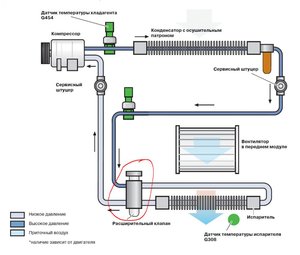

    А радиаторы давно проверяли? Если включается, давление растет-но не холодит (или через раз то холод/то нет его) сначала смотрим ошибки, затем радиаторы, затем уже слить/заправить фреон(иногда и много масла бывает в системе:shuffle:)-много причин.
    Лучше ОД сможет диагностировать (но нужен опытный диагност,умеющий анализировать и делать правильные выводы)

    вот суки!!!!.вообщем постараюсь объяснить процедуру поиска утечки.
    1.Делается проверка вакуума на установке WAICO (у всех дилеров она есть).
    2. Если эта установка показывает "дыру" - давление не держит то вместе с хладогентом закачивается УФ присадка для поиска утечки и диагност одевает специальные очки, берет в руки ултрафиолетовый фонарь (это тоже у дилера есть) и начинает искать место утечки светя этим фонарем на трубки и сразу будет видно где "дырка".
    Время занимает около 1 часа!!!!! ну и плюс возьмут за количество закачанного хладогента, уф-присадки и компрессорного масла.
    Было бы не так обидно если они нашли причину!

    ..они походу там на картах гадают!..сначала они должны машину почитать на ошибки по кондиционеру!...если они есть (должны быть!!). затем исходя из плана проверки (план проверки диагност не выдумывает из головы а выполняет последовательные рекомендации дилерского сканера VAS) начинает проверку.если утечка есть то дилер должен ее найти!! и еще совет - если дилер взял деньги и не нашел неисправность то потребуй у них телефон службы поддержки клиентов!..звони и пиши - жалуйся!!!...пусть работают!!!!

    Совершенно верно! А если запускается и вырубается, значит по высокому давлению - смотрим конденсатор (радиатор), вентилятор и датчик. А если "запускается но через раз,через два... и сам отрубается", то по низкому давлению - ищем утечку, смотрим масляные подтеки и датчик.

    1. Нужны данные давления в системе на незаведённом моторе.
    2. Потом на заведённом при Low и режиме Auto.
    3. Нужно ТОЧНО знать уменьшается или нет количество хладогента в системе. Для этого нужно слить его и проверить ВЕС.
    4. У тебя симптомы забитого расширительного клапана на мой взгляд, если утечки нет. Но скорее всего всё-таки утечка.
