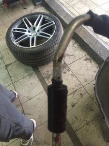

    Починил трубку!!!
    Обрезали мою трубку и поставили шланг, вся работа заняла 1,5 часа!!! Теперь холодит!!!

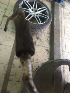

    Гниет возле хомута!!!

    Всем будет интересна цена ремонта! )))
    Шланг давление выдержит? Как он закреплен на трубке?
  5. Timmy Turner
    Timmy Turner Завсегдатай
    5 июл 2014
    687
    Q7 3.0 TDI' 2007
    Цену ремонта сейчас не вспомню... но какие-то сущие копейки.
    По сравнению со стоимостью новой трубки :)
    Крепится шланг- опрессовкой. Давление выдержит, это ж от гидросистемы шланг, он на большее давление расчитан, чем в системе.

    Делал в прошлом году в Бутово. Около 7-8 рублей стоило.

    То есть надо искать контору по ремонту гидрошлангов? Ремонт на снятой или можно шланг и на установленной трубке поставить? (Для друга соседа хочу прояснить)

    Делают на машине. Ничего не снимали. По-моему холодок контора называется. Или авто холод. Поищи в Бутово в синей птице располагаются

    Позвонил, договорился на 17.00, приехал , меня сразу загнали на подъемник , сняли колесо и подкрылок и показали мне течь( грязь была жирная)
    Открутили трубку от радиатора и отпилили , один мастер занимался нарезкой гребенки на оставшемся куске трубки а второй мастер нарезав гребенку уже обжимал шланг, потом они засунули шланг на вторую часть трубки и обжали!!!
    Все собрали и заправили! Дали гарантию на Год! Цена 7500 руб и 1,5 часа работы!
    У МЕНЯ ОДИН КОНТУР!!!
    Кому нужны контакты пишите в личку!
