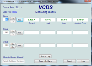

    Клапан хоть и включается при 3 барах (остаточное рекомендовано по-моему, 3,6), но при высоком запросе на хладопроизводительность давления не хватает, всего 5, при норме, если не ошибаюсь в 12-14 и, соответственно, T фреона после сжатия может достичь лишь чуть выше минимального порога (+48), т.е. нет (частично) конденсации и далее в "жидкость", соответственно, испаряться нечему, вот "газ" и "свистит" при дросселировании... и обе трубки (высокого/низкого) горячие

    Давление он смотрит по датчику, значит в реале всего 2 бара.)))

    Потому что датчик G65 показывает абсолютное давление.

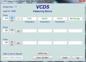

    Balbes_, igor33, спасибо за помощь и толкование! В кондиционерах я не силен, поэтому решил спросить совета перед заправкой.
    Сегодня сначала откачали все 20гр оставшегося фреона, т.е. внутри почти ничего не было и шипели остатки. Перед поездкой, кстати, впервые вылезла ошибка по низкому давлению и ECON отказался включаться, это обнадежило.
    Затем систему завакуумировали и проверили ультрафиолетом на наличие течи - обнаружено не было (просил посмотреть и за подкрылком).
    Заправили 700гр (2-зонный климат), холодит нормально, на испарителе +1 (на фото есть), из дефлекторов по ощущениям ниже +10 дует на подземной парковке при +20 наружных.
    Давление поднялось до 9 бар, вентиляторы стали включаться исправно.
    Таким образом, кондей просто требовал дозаправки (3 года назад заправляли) и эта проблема решена!
