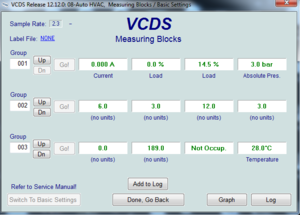

    При выключении ECON режима слышно усиливающееся шипение со стороны испарителя в салоне. На температуре воздуха из дефлекторов это никак не отражается.
    Давление в системе 3 атм при выключенном, и доходит до 5 атм при включенном шипящем кондее.
    Такое чувство, что кипит фреон, либо его просто мало, либо его нет, либо его остатки выдавливаются на соединении трубок испарителя.
    Вентиляторы под капотом не запускаются (проверены исполнительным тестом, рабочие)! Хотя оба радиатора довольно горячие. Горячие и трубки под подкрылком - идет пар во влажную погоду, даже на неработающем кондее. Мест протечек вроде нет. Скриншоты ниже.
    Куда копать? Что проверить прежде всего? И стоит ли для начала заправить систему? Машину взял полгода назад, владелец говорит что с климатом все было ОК.

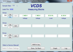

    Сделал тест устройств, напряжение на вентиляторе плавно поднимается и опускается примерно с 4В до 12В и при 4В он работает беззвучно, НО в измеряемых величинах (канал 45) напряжение на уровне 1 - 7.40В, на максимуме (12) - 12.4В, т.е. мощность регулируется в пределах 57%-86%, как видно по фото. Раньше, по-моему, минимум был около 30% и никаких звуков работы вентилятора.
    Что тут стряслось? Пока только подозрения на слетевшую кодировку. Может кто ей заделиться?
